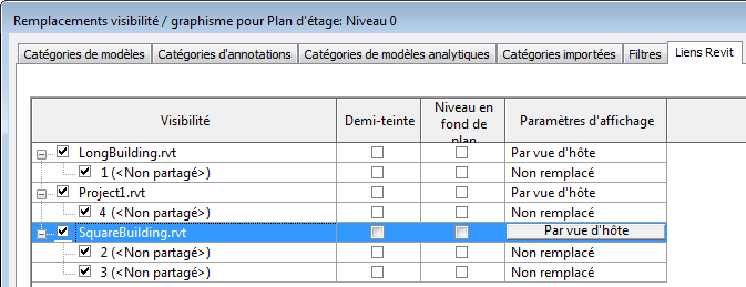

Les paramètres contrôlant la visibilité et le graphisme des modèles Revit liés sont regroupés sous un onglet dédié, intitulé Liens Revit, dans la boîte de dialogue Visibilité/Graphismes. Cette boîte de dialogue présente une arborescence dont les noeuds parents renvoient à des fichiers distincts (modèle lié principal) et les noeuds enfants à des occurrences (copies) du modèle dans le projet. La modification du noeud parent affecte toutes les occurrences, tandis que la modification d'un noeud enfant affecte seulement l'occurrence en question.
L'onglet Liens Revit de la boîte de dialogue Visibilité/Graphismes contient les colonnes suivantes :
La visibilité des modèles Revit liés est contrôlée par vue. Vous pouvez utiliser un gabarit de vue pour enregistrer les paramètres de visibilité d'une vue donnée que vous appliquerez à d'autres vues. Voir Gabarits de vue.
