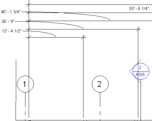

    Exemple : repère d'arc (paramètre Au-delà des lignes d'attache)
    Exemple : ligne de repère (paramètre Eloigné de l'origine)
