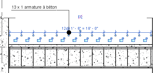

le groupe de fonctions Modifier
Sélectionner une cote. La cote est mise en surbrillance dans la zone de dessin.
| Action | Méthode |
| modification du texte de cote | cliquez sur le texte pour ouvrir l'éditeur Texte de la cote. |
| repositionnement du texte de cote | sélectionnez la poignée bleue située sous le texte de la cote, puis faites glisser le texte à un nouvel emplacement. |
| modification de l'espace entre la référence et la ligne d'attache | sélectionnez la poignée de la ligne d'attache et faites-la glisser. |
| changement du libellé Texte d'égalité à la valeur de la cote | sélectionnez la cote. Dans la palette Propriétés, pour Affichage égalisé, sélectionnez Valeur. Pour plus d'informations, voir Modification de l'affichage égalisé. |
| affichage de cotes dans un libellé unique | sélectionnez la cote. Dans la palette Propriétés, pour Affichage égalisé, sélectionnez Formule d'égalité. Spécifiez ensuite la formule d'égalité dans les propriétés de type de cote permanente. |
Pour plus d'informations sur la modification des cotes dans Revit, voir Modification des cotes.
