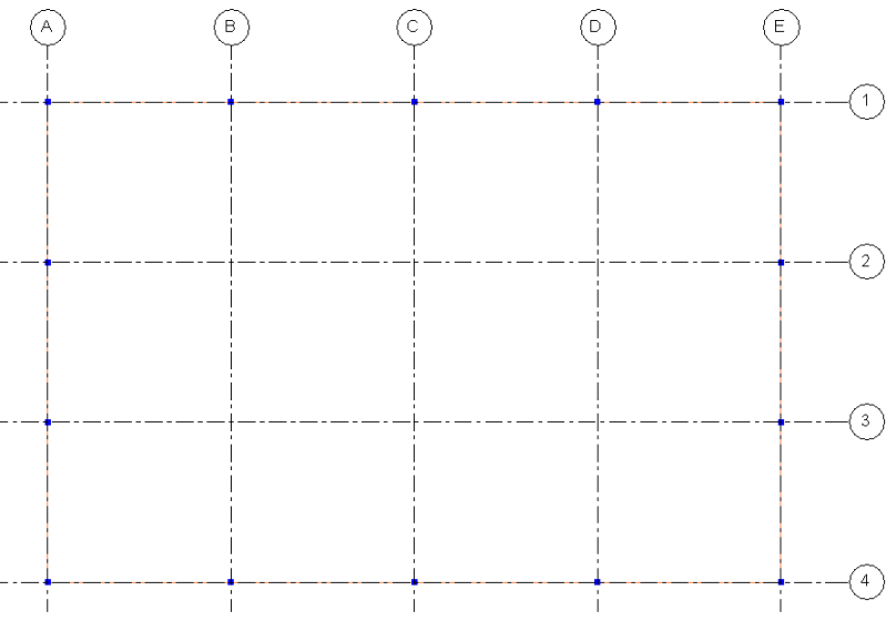

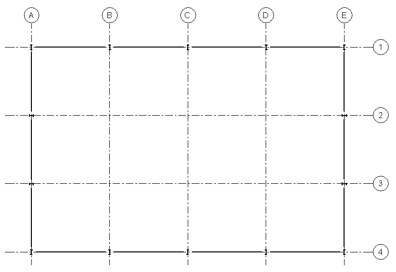

Les vues Niveau 1 et Niveau 2 illustrent le modèle physique. Les vues Niveau 1 - Analytique et Niveau 2 - Analytique illustrent le modèle analytique. Un même élément apparaît différemment d'une vue à l'autre, selon les paramètres d'affichage de la vue. Par exemple, les illustrations suivantes représentent la même connexion poteau-poutre, mais leur apparence est différente en raison des remplacements de visibilité/graphismes. Pour plus d'explications sur la visualisation du modèle à l'aide des gabarits de vues, des remplacements de graphisme et des styles d'objets, voir Visualisation.
Niveau 1 - Vue en plan
Niveau 1 - Vue en plan analytique
