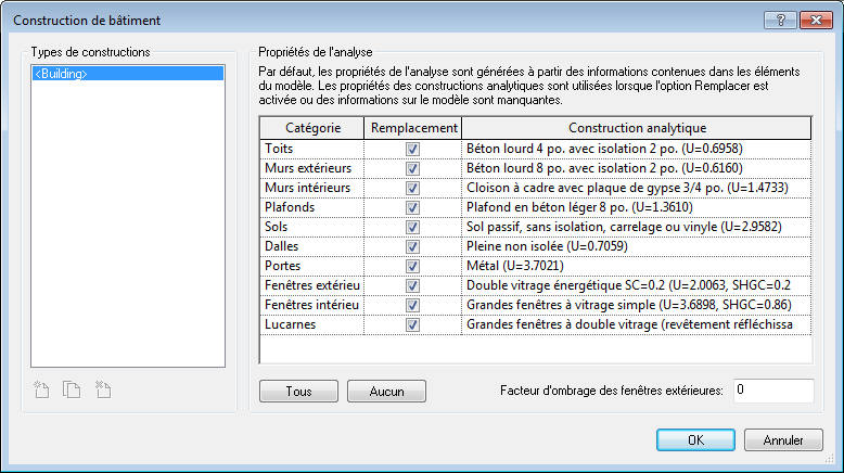

Chaque type de construction se compose d'un ou de plusieurs types de matériaux qui contiennent les types de propriétés répertoriées ci-dessus. Cette liste de constructions est issue de diverses sources, notamment ASHRAE, CIBSE, etc. Toutes ces constructions et les matériaux correspondants sont stockés dans un fichier XML. Ce fichier suit grossièrement le schéma gbXML et contient uniquement des étiquettes associées aux constructions.
La procédure ci-dessous est un exemple typique de construction au format gbXML et d'étiquettes de matériaux :

Les types de constructions du fichier constructions.xml s'affichent dans la boîte de dialogue Type de construction.
