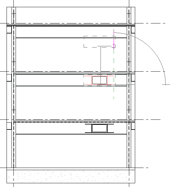

    En mode Collage, un aperçu des éléments s'affiche dans la zone de dessin, comme dans l'illustration ci-dessous. Des lignes d'attache et des cotes temporaires s'affichent pour vous aider à positionner les éléments.
    Exemple
