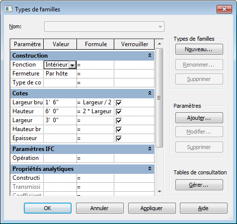

Lorsque les valeurs des cotes libellées changent, les valeurs des paramètres des types de familles sont également mises à jour dans la boîte de dialogue Types de familles, dans laquelle vous pouvez entrer des formules qui définissent les relations entre les cotes.
Par exemple, faites glisser une cote avec libellé vers une nouvelle position. Toutes les lignes associées par formules se déplacent en respectant leurs valeurs de paramètres. Par exemple, avec le paramètre B = A/2, la valeur de B correspond toujours à la moitié de la valeur du paramètre A. Si B prend la valeur 8, A prend alors la valeur 16. Vous pouvez voir les valeurs des paramètres changer dans la zone de dessin lorsque vous manipulez directement ces lignes.
Les formules affectées à un paramètre s'affichent dans la liste déroulante Libellé de la barre des options. Elles peuvent être sélectionnées et appliquées aux cotes libellées. Lorsqu'elle est appliquée à une cote, la formule s'affiche comme le nouveau libellé dans la zone de dessin.
