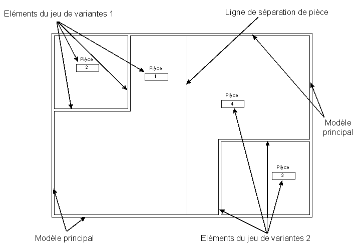

Pour faire varier la forme, la taille ou l'emplacement d'une pièce d'une variante à l'autre d'un jeu de variantes, procédez comme suit :
  1. Dans le modèle de base, séparez l'espace en pièces à l'aide des les lignes de séparation de pièce. Cependant, n'ajoutez pas les éléments de pièce au modèle de base.
  2. Créez un jeu de variantes pour chacune de ces pièces.
  3. Dans les variantes d'un jeu, ajoutez les pièces.
Vous pouvez ensuite créer des vues dédiées afin d'afficher différentes combinaisons de variantes à partir de chaque jeu. Voir Création de vues dédiées à des variantes.
