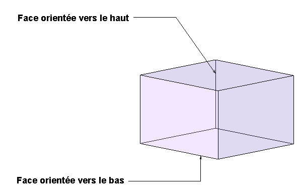

    Conseils
    • Ne sélectionnez pas à la fois des faces tournées vers le haut et des faces tournées vers le bas pour le même toit.
    • Pour que les panneaux du toit couvrent les faces vers le haut et vers le bas, scindez le volume en deux faces, de manière à ce que chaque face soit complètement tournée vers le haut ou vers le bas. Créez ensuite un ou plusieurs toits à partir des faces tournées vers le bas et un ou plusieurs toits à partir des faces tournées vers le haut.
