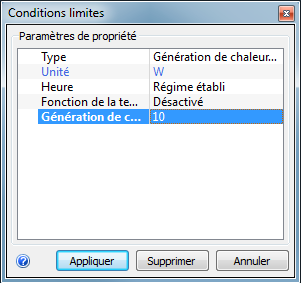

Génération de chaleur totale sur un transformateur
Questions sur l'application des paramètres ?
Masquez le boîtier et la pièce Air.
Sélectionnez le transformateur.
Ouvrez la boîte de dialogue d'édition rapide Conditions limites en appliquant l'UNE des méthodes suivantes :
Type = Génération de chaleur totale
Unités = W
Génération de chaleur totale  = 10
Cliquez sur Appliquer .
