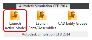

Pour effectuer le lancement à partir d'un outil de CAO
Si vous effectuez le lancement à partir d'Autodesk® Inventor, de PTC Creo (ou Pro/Engineer) ou de SolidWorks, sélectionnez l'option permettant de lancer le modèle actif.

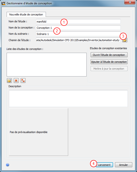

Pour créer une nouvelle étude de conception dans le Gestionnaire d’étude de conception :
  1. Spécifiez un nom dans le champ Nom de l’étude de conception. Le nom par défaut est le nom de l'assemblage ou de la pièce qui se trouve au premier niveau.
  2. Vous pouvez aussi modifier les noms pour la conception et le scénario.
  3. L'étude se trouve par défaut dans le même chemin que le modèle de CAO.
  4. Cliquez sur Lancer.
Autodesk Simulation CFD est lancé et l'étude de conception est créée.

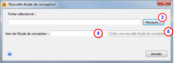

Lancement à partir d'un fichier (Parasolid ou Acis)
  1. Démarrez Autodesk Simulation CFD à partir du bureau.
  2. Cliquez sur Nouveau à partir de l'onglet Démarrer.
  3. Dans la boîte de dialogue Nouvelle étude de conception, cliquez sur Browse (Parcourir) et sélectionnez le fichier Parasolid ou Acis.
  4. Entrez un nom pour la nouvelle étude de conception dans le champ Nom de l’étude de conception.
  5. Cliquez sur Créer une nouvelle étude de conception.
Si la boîte de dialogue Outils de géométrie s'ouvre, fermez-la avant de passer à l'étape suivante.

Le gestionnaire d’étude de conception s'ouvre. Pour créer une nouvelle étude de conception :
