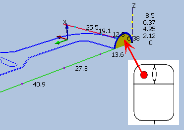

Cliquez avec le bouton droit de la souris sur le plan et sélectionnez Ombré .
Pour cacher les vecteurs, cliquez avec le bouton droit de la souris sur le plan et sélectionnez Vecteur. Sélectionnez Aucun .
Cliquez avec le bouton gauche de la souri sur le plan et cliquez sur l'icône Alignement des surfaces. Sélectionnez la surface d'entrée.
Pour définir le plan comme étant un plan récapitulatif, cliquez sur Récapitulatif dans le panneau contextuel Plans :

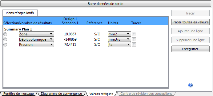

Pour lancer la comparaison des résultats, cliquez sur Centre de décision dans la barre d'outils Accès rapide :
Dans le Centre de décision, cliquez avec le bouton droit de la souris sur Valeurs critiques et cliquez sur Mettre à jour les valeurs critiques.
Remarque : Consultez les données du plan récapitulatif dans l'onglet Valeurs critiques de la barre données de sortie.
Remarque : La pression à l'entrée correspond à la chute de pression dans le système (la pression de sortie étant égale à 0).
