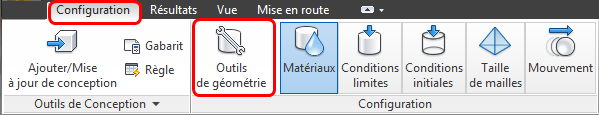

Cliquez sur Outils de géométrie à partir de l'onglet Configuration.
