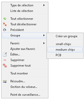

Dans la fenêtre graphique, cliquez avec le bouton droit de la souris et cliquez sur Groupe. Sélectionnez le groupe Medium Chips (puces moyennes).
