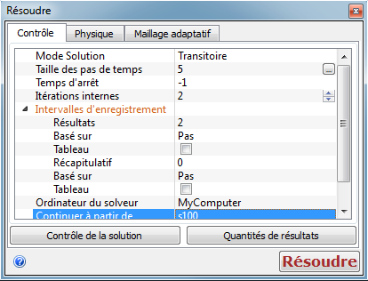

Cliquez sur Résoudre à partir de l'onglet Configuration :
Cliquez sur l'onglet Physique.
Ecoulement = Désactivé
Transfert thermique = Activé
Cliquez sur l'onglet Contrôles.
Mode Solution = Transitoire
Taille des pas de temps = 5
Itérations internes = 2
Sortie des résultats (sous Intervalles d’enregistrement) = 2
Continuer à partir de = s100
Pas de temps à exécuter = 16
Cliquez sur Résoudre pour démarrer l'analyse.
Ces paramètres provoquent la variation de la solution en fonction du temps.
Le pas de temps est de 5 secondes et nous exécutons 16 pas de temps pour un total de 80 secondes. Cela permet de résoudre deux cycles complets de la température d'entrée transitoire (période = 40 secondes).
La sortie des résultats 2 enregistre un pas de temps sur deux (toutes les 10 secondes).
Le nombre d'itérations internes par pas de temps est réduit à 2 car le transfert de chaleur par écoulement uniquement est linéaire et n'exige pas la valeur par défaut de 10 itérations internes.
