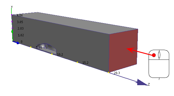

Affecter la condition aux limites Pression à la sortie
Questions sur l'application des paramètres ?
Sélectionnez la sortie.
Ouvrez la boîte de dialogue d'édition rapide Conditions limites en appliquant l'UNE des méthodes suivantes :

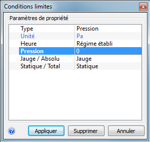

Type = Pression
Unité = Pa ; pression = 0
Cliquez sur Appliquer .
