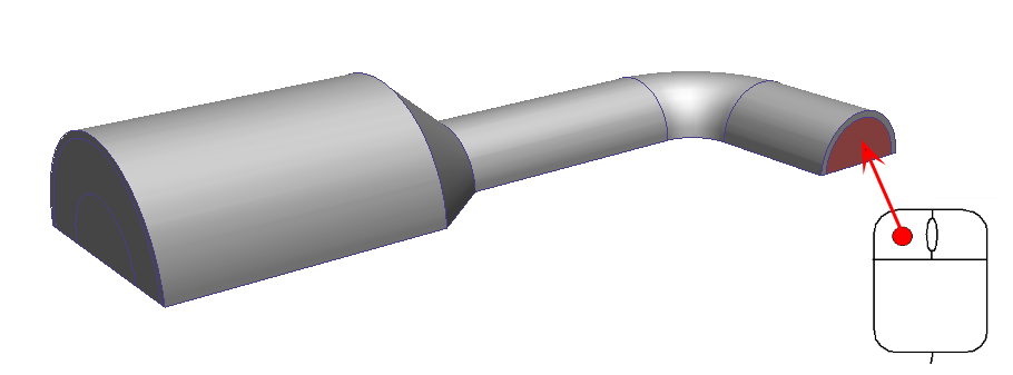

Affecter la condition aux limites Vitesse d'entrée
Cliquez sur Conditions limites à partir de l'onglet Configuration :
Questions sur l'application des paramètres ?
Sélectionnez l'entrée.
Ouvrez la boîte de dialogue d'édition rapide Conditions limites en appliquant l'UNE des méthodes suivantes :
Type = Vitesse
Unités = mm/s
Amplitude de la vitesse = 7500
Cliquez sur Appliquer .
