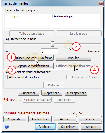

Pour les analyses de rotation, il est souvent utile de vérifier que le maillage est uniforme sur la région de rotation. Cela évite la présence dans l'écoulement de gradients artificiels résultant des variations de la taille de mailles.
Questions sur l'application des paramètres ?
Masquez la pièce de turbine
Sélectionnez la région de rotation
Pour modifier la définition de la taille des mailles, appliquez l'UNE des méthodes suivantes :
Cliquez sur le bouton Utiliser une valeur uniforme
Déplacez le curseur d' ajustement de la taille à environ 2
Cliquez sur le bouton Appliquer modifications.
Cliquez sur Diffuser les modifications.
