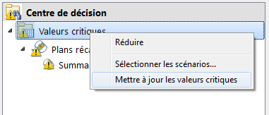

Dans le Centre de décision, cliquez avec le bouton droit de la souris sur Valeurs critiques et cliquez sur Mettre à jour les valeurs critiques.

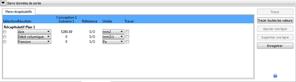

Remarque : Consultez les données du plan récapitulatif dans l'onglet Valeurs critiques de la barre données de sortie.
