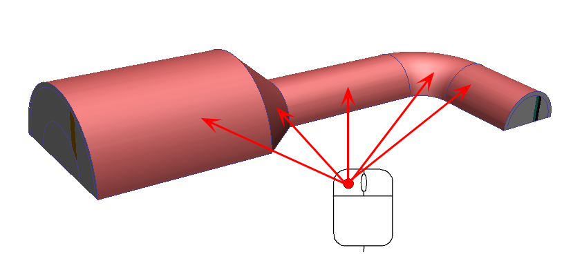

Sélectionnez les cinq parois extérieures.
