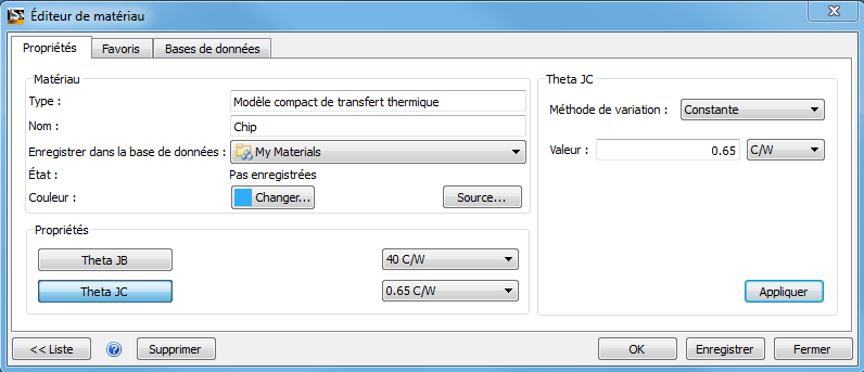

Pour ouvrir la boîte de dialogue d'édition rapide de matériaux, cliquez sur Modifier dans le menu contextuel Matériaux :
Réglez le type à Modèle compact de transfert thermique.
Dans la ligne Matériau , cliquez sur Modifier.
Dans l'Editeur de matériau, entrez le nom Puce dans le champ Nom.
Sélectionnez Mes matériaux à partir du menu Enregistrer dans la base de données .
Cliquez sur le bouton Thêta JB
Valeur = 40 . Unités = C/W.
Cliquez sur Appliquer .
Cliquez sur le bouton Thêta JC .
Valeur = 0,65. Unités = C/W.
Cliquez sur Save (Enregistrer).
Cliquez sur OK .
