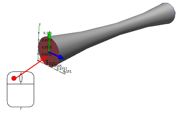

Sélectionnez l'entrée.
Ouvrez la boîte de dialogue d'édition rapide Conditions limites en appliquant l'UNE des méthodes suivantes :
Type = Débit massique
Unité = Kg/s
Débit massique = 3,61
Cliquez sur Appliquer .
