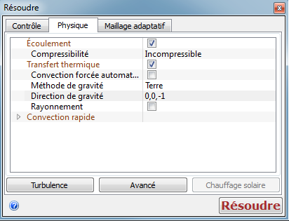

Résoudre
Cliquez sur Résoudre à partir de l'onglet Configuration :
Questions sur l'application des paramètres ?
Cliquez sur l'onglet Physique.
Ecoulement = Activé
Cochez Transfert thermique
Méthode de gravité = Terre
Direction de la gravité = 0, 0, -1
Cliquez sur l'onglet Contrôles.
Itérations = 200
Cliquez sur Résoudre pour démarrer l'analyse.
Nous définissons le nombre d'itérations à 200 pour réduire la durée de l'exercice. Pour exécuter automatiquement l'analyse vers la convergence, augmentez à 300 le nombre d'itérations.
