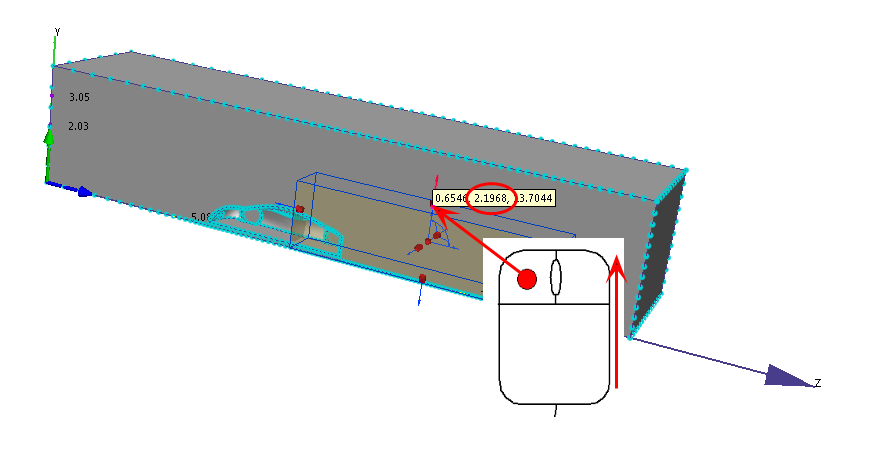

Pour créer une zone d'affinement du maillage, exécutez l'UNE des méthodes suivantes :
Cliquez sur le bouton Ajouter dans la boîte de dialogue Zones d'affinement du maillage
Pour redimensionner le volume, cliquez avec le bouton gauche et faites glisser chaque poignée :
+X = 2,25
-X = 0
+ Y = 2,5
-Y = 0
+ Z = 18,0
-Z = 10
Décochez la case Uniforme.
Cliquez sur le bouton Obtenir la taille de mailles locale.
Cliquez sur Diffuser les modifications.
Cliquez sur OK .
