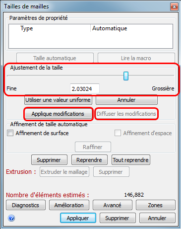

Cette étape rend le maillage plus grossier sur les trois condensateurs. Cette opération est nécessaire car la définition de la taille par défaut est plus fine que nécessaire. Le fait de rendre le maillage plus grossier permet de réduire la durée globale des calculs de l'analyse.

Sélectionnez les trois condensateurs.

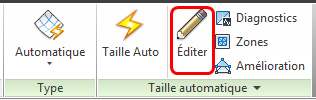

Pour modifier la définition de la taille des mailles, appliquez l'UNE des méthodes suivantes :
Déplacez le curseur d'ajustement de la taille sur 2.
Cliquez sur le bouton Appliquer modifications.
Cliquez sur Diffuser les modifications.
