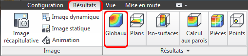

1. Vérifiez que l'occupant s'affiche en ombré et que le hall s'affiche sous la forme d'un contour. Si tel n'est pas le cas, respectez les étapes suivantes :
2. Cliquez sur Global à partir de l'onglet Résultats.
3. Remplacez le résultat affiché par Vote moyen prévisible en sélectionnant Vote moyen prévisible dans le groupe de fonctions contextuel Global.

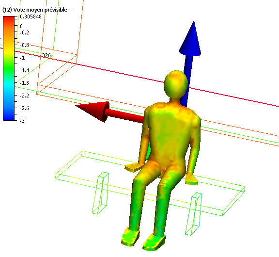

Remarque : Le modèle doit ressembler à cela, mais peut être légèrement différent en raison de légères variations dans le maillage.
Remarque : Pour référence, le PMV est un indice qui permet de prévoir la valeur moyenne des votes d'un large groupe de personnes par rapport à l'échelle de sensation thermique en sept points.

A première vue, notre occupent ne semble pas être trop mal à l'aise. Nous devons comparer les résultats à partir du scénario Hiver. Ainsi, d'abord nous allons capturer une image récapitulative...
3. Pour enregistrer une image récapitulative, cliquez sur Image récapitulative dans l'onglet Résultats.
Remarque : Comme pour les autres images récapitulatives, nous allons faire correspondre ces résultats avec le scénario Hiver et comparer les résultats pour les deux jours de conception.
