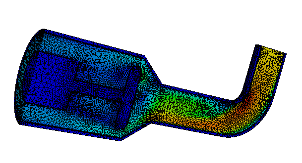

Pour montrer le maillage, cliquez sur Maille ombrée dans la barre d'outils Accès rapide :
Remarque : Le maillage doit être similaire à celui-ci :
