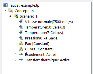

Dans cette analyse, nous voulons effectuer la résolution pour l'écoulement et le transfert thermique. Nous allons donc les activer tous les deux dans le gabarit.
Cliquez avec le bouton droit de la souris sur Ecoulement et sélectionnez Modifier ...
Assurez-vous que les cases Ecoulement et Transfert thermique sont cochées :
Pour fermer l'éditeur de paramètres du solveur, cliquez sur le bouton "X" dans le coin supérieur droit.
Remarque : Le gabarit doit être similaire à celui-ci :
Cliquez sur Enregistrer et fermez la Gestion des gabarits.
