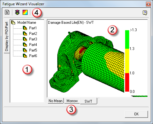

Le visualiseur de l'assistant de fatigue est divisé en plusieurs zones :
1. Navigateur (arborescence)
La fenêtre du navigateur affiche une liste des composants d'un modèle et indique l'état des propriétés d'affichage. Vous pouvez définir des pièces individuelles pour afficher les résultats avec contour (si disponible), les rendre invisibles ou afficher uniquement le maillage par éléments finis sous-jacent de la pièce.
Pour définir les propriétés d'affichage d'une pièce
2. Zone graphique
La zone graphique contient l'affichage principal du maillage par éléments finis et des résultats avec contour. Le type d'affichage et le jeu de résultats en cours sont affichés dans la partie supérieure gauche de la fenêtre.

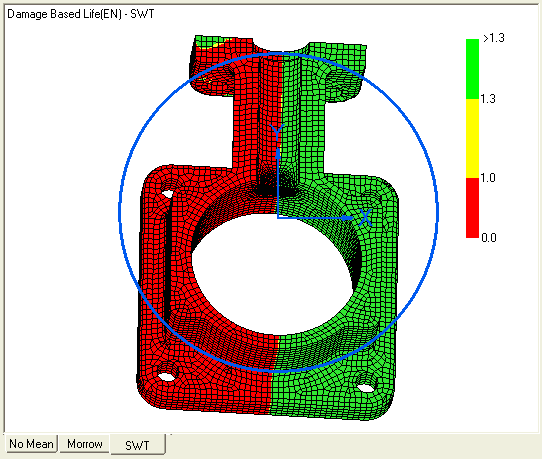

Prenons, par exemple, l'image qui s'affiche dans la zone graphique ci-dessous. Imaginez un axe XYZ situé au centre de l'écran et un cercle comme sur l'illustration.
L'axe X est horizontal, l'axe Y est vertical et l'axe Z pointe vers l'extérieur de l'écran.
Rotation autour des axes X et Y (axes affichés à l'écran)
Rotation libre
Rotation autour de l'axe Z (axe affiché à l'écran)
Panoramique/Déplacement sur les axes X et Y (axes affichés à l'écran)
Zoom
En combinant les actions ci-dessus, vous pouvez positionner le point de vue du modèle n'importe où dans l'espace.
Menu contextuel
Cliquez dans la zone graphique principale avec le bouton droit de la souris pour afficher un menu contenant plusieurs options d'affichage. Il existe plusieurs vues standard, selon les plans globaux, et une option de vue isométrique.
En outre, vous pouvez afficher ou masquer les axes de rotation du modèle. Lorsqu'ils sont affichés, cliquez sur l'un des cercles représentant un plan de rotation et faites glisser le curseur pour faire pivoter la vue autour de l'axe global associé. Cet outil permet de contraindre la rotation à uniquement l'axe X, Y ou Z global.

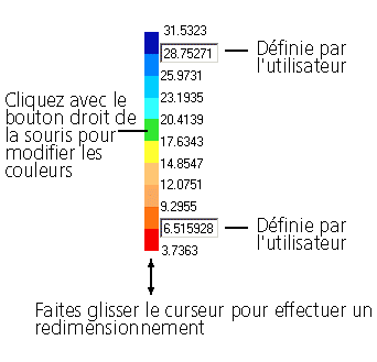

Dans un jeu de résultats avec contour, une bande de contour s'affiche sur le côté droit de la fenêtre. Ces bandes s'échelonnent entre la valeur minimale et la valeur maximale du jeu de résultats. Vous pouvez les personnaliser, comme illustré ici.
Vous pouvez également afficher les données en tant que nombre de cycles ou au format log10 du nombre de cycles.
3. Onglets de jeu de résultats
Pour chaque type d'analyse (SN, EN ou FSF), par défaut, l'assistant de fatigue calcule deux ou trois jeux de résultats différents. Si vous calculez la durée de vie, ces jeux de résultats contiennent les trois types de correction de contrainte moyenne disponibles. Lorsque vous calculez le facteur de sécurité de fatigue, ces jeux de résultats contiennent les deux méthodes de calcul du FSF (constante R ou constante M).
Pour afficher les différents jeux de résultats, choisissez l'un des onglets situés en bas de la fenêtre graphique principale.
4. Barre d'outils principale
La barre d'outils principale est visible uniquement si des résultats sont disponibles et s'affiche dans la partie supérieure de l'écran du visualiseur. Utilisez cette barre d'outils pour les outils de rapport et les types de tracé.
