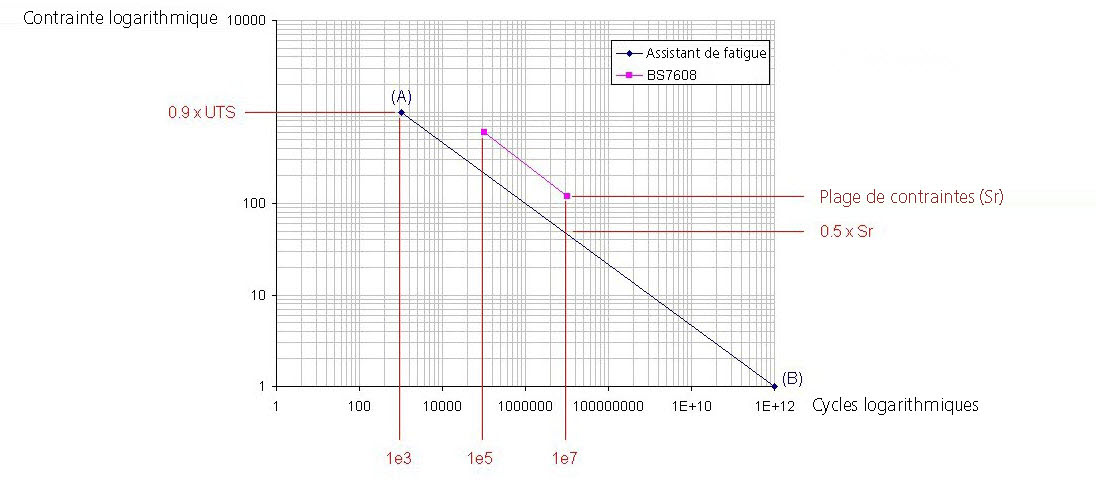

Dérivation de courbe S-N
Les données S-N de BS7608 sont basées sur un intervalle de contrainte, et non sur une amplitude de contrainte comme c'est le cas dans l'assistant de fatigue pour les données de courbe de matériau. L'assistant de fatigue utilise deux points de données pour la déviation des courbes S-N de soudure (voir ci-dessous).
Le point (A) correspond à 0.9xUTS à 1 000 cycles et le point (B) correspond au nombre de cycles pour une contrainte de 1 unité.
BS7608 définit une courbe d'intervalle de contrainte, généralement basée sur des points à 1e5 et 1e7, respectivement.
L'amplitude de contrainte est égale à la moitié de l'intervalle de contrainte. Par conséquent, vous pouvez créer une courbe S-N modifiée avec la même pente que la courbe BS7608, mais avec un décalage tenant compte de l'amplitude de contrainte. Vous pouvez utiliser la courbe modifiée dans les calculs suivants.
