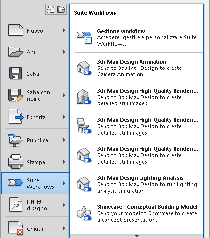

I flussi di lavoro sono disponibili dal menu dell'applicazione principale:
Menu Workflow (versione di Inventor)
