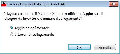

    Quando si apre un disegno 2D di AutoCAD collegato a un layout di Inventor Factory che è stato revisionato, viene visualizzata la seguente finestra di dialogo. Fare clic su OK per aggiornare il disegno con le modifiche del layout 3D.
