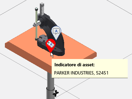

    8. L'indicatore di asset viene visualizzato sull'oggetto selezionato con questa icona . Se si passa il mouse sull'icona dell'indicatore di asset, le informazioni dell'indicatore di asset vengono visualizzate in una descrizione comandi mobile.

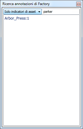

    Come cercare gli indicatori di asset
    La funzione Cerca consente di individuare tutti gli asset o i componenti inseriti con un determinato indicatore di asset o descrittore, o entrambi. È sufficiente immettere solo una parte dell'annotazione per scopi di ricerca e sono accettabili sia i caratteri maiuscoli che quelli minuscoli.
    Per eseguire una ricerca, effettuare le seguenti operazioni:
    1. Per prima cosa, ottenere l'annotazione associata a un indicatore di asset passando con il mouse sull'icona dell'indicatore di asset dell'oggetto .
    2. Viene visualizzata l'annotazione dell'indicatore di asset in una descrizione comandi mobile.
    3. Nella barra multifunzione fare clic sulla scheda Factory gruppo Annotazioni Cerca. Viene visualizzata la finestra di dialogo Ricerca annotazioni di Factory.
    4. Fare clic sulla freccia a discesa a destra di Tutte le annotazioni nella parte superiore della finestra di dialogo e selezionare Solo indicatori di asset.
    5. A destra della freccia a discesa, immettere tutto il testo visualizzato nella descrizione comandi mobile, o solo una parte, e premere INVIO
    6. Il nome dell'asset o del componente associato all'indicatore di asset viene visualizzato con lo stesso nome visualizzato nel browser.
