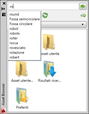

    Lo strumento di ricerca degli asset posizionato nella parte superiore del Browser asset offre una ricerca continuamente perfezionata.
    1. Nel Browser asset, immettere il nome del componente o il valore di un parametro nel campo Cerca nella parte superiore del browser. Quando si esegue la ricerca con valori di un parametro, la ricerca avviene nei parametri Nome, Autore, Categoria, Commenti, Società, Parole chiave e Titolo.
    2. Quando si immette un testo, viene visualizzato dinamicamente un elenco di termini di ricerca validi.
    3. Selezionare un termine di ricerca o completare la frase di ricerca, quindi fare clic sul pulsante Cerca asset . I risultati della ricerca vengono visualizzati nell'area del browser sotto i relativi controlli.
    Una volta eseguita una ricerca, viene aggiunta una cartella Risultati della ricerca nel Browser asset. La cartella contiene gli asset trovati. Il componente rimane memorizzato nella cartella finché non viene condotta una nuova ricerca, quindi viene sostituito con il nuovo risultato della ricerca. È possibile selezionare un componente dalla cartella Risultati della ricerca e posizionarlo nel layout di fabbrica.
