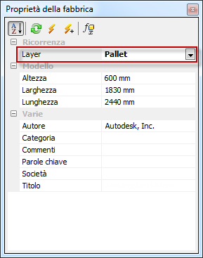

    Il secondo metodo prevede l'utilizzo del browser Proprietà della fabbrica.
    1. Selezionare uno o più asset nel layout del pavimento della fabbrica. Premere e tenere premuto CTRL o MAIUSC per le selezioni multiple.
    2. Il nome del layer dell'asset selezionato viene visualizzato nella parte superiore del browser Proprietà della fabbrica. Se vengono selezionati più asset su layer differenti, il nome del layer viene visualizzato come *Multivalore*.
    3. Fare clic sulla freccia rivolta verso il basso a destra del nome del layer per visualizzare un elenco a discesa contenente i nomi di tutti i layer definiti nel layout corrente.
    4. Selezionare il layer nel quale si desidera spostare gli asset selezionati.
    5. L'elenco a discesa si chiude e il layer selezionato sostituisce il nome del layer precedente.
    6. Fare clic sul pulsante Aggiorna nella barra degli strumenti del browser Proprietà della fabbrica per spostare gli asset nell'altro layer.
