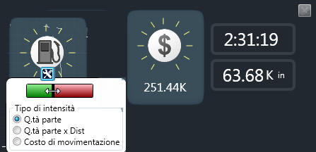

    È possibile regolare il tipo intensità dell'indicatore, nonché le informazioni da esso riportate.
    1. Costo di movimentazione = tempo di percorrenza x costo unitario.
    2. Costo totale = costo di movimentazione + costo di lavorazione.
    3. Visualizza il tempo di percorrenza totale.
    4. Visualizza la distanza di percorrenza totale.
    Accedere alle impostazioni relative agli indicatori facendo clic su nell'indicatore Costo di movimentazione.
    Trascinare la barra di separazione di colore nero tra i campi rosso e verde per modificare la sensibilità. Specificare il Tipo di intensità.
    Nota: Il menu contestuale dell'indicatore consente l'accesso alle variabili riportate. Fare clic col pulsante destro del mouse e utilizzare il menu icone a comparsa Indicatore per modificare le variabili da considerare.
