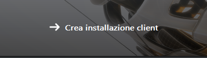

Nota: Per informazioni dettagliate sull'installazione di librerie dei contenuti durante la creazione di un'installazione client , consultare gli argomenti sulle opzioni di accesso del Centro contenuti.
