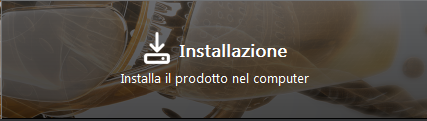

Se si lavora come utente indipendente che desidera utilizzare le librerie del Centro contenuti localmente, creare un'installazione indipendente facendo clic su Installa nella pagina di destinazione del programma di installazione
Questo flusso di lavoro:
- Consente di installare le librerie del Centro contenuti localmente insieme ad Autodesk Inventor dal supporto di installazione di Autodesk Inventor.
- Non richiede software aggiuntivo.
- È una soluzione completa per utenti indipendenti che non lavorano in un ambiente condiviso.
- Le librerie del Centro contenuti vengono installate direttamente nel computer locale.
