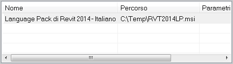

  3. Durante la creazione di un'installazione client, utilizzare l'opzione Includere software aggiuntivo per specificare il Language Pack.
    Esempio:
