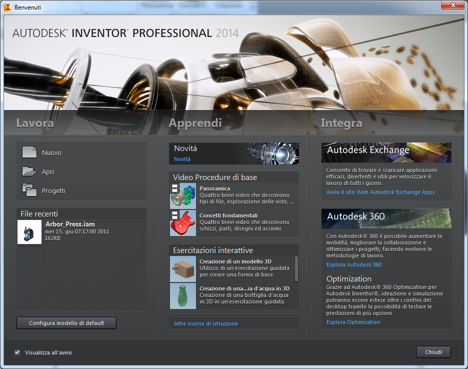

Se Autodesk Inventor è nello stato zero doc (nessun file aperto), è possibile accedere direttamente al comando Progetti nella schermata iniziale.

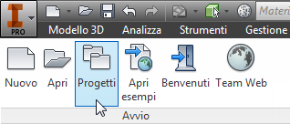

In caso contrario, è possibile accedere al comando dalla scheda Inizia:
