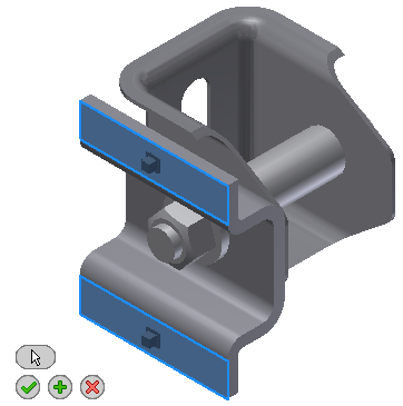

Aggiunta di vincoli
Aggiungere un vincolo di fissaggio o pin:
Fare clic su Vincoli
e selezionare Fissaggio
o Pin
Selezionare la posizione del vincolo.
Fare clic su OK
per aggiungere il vincolo e uscire dal comando. In alternativa, fare clic su Applica
per aggiungere il vincolo mantenendo attivo il comando.
