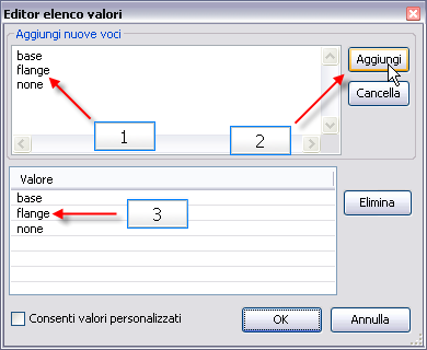

  4. Scegliere Rendi a più valori per aprire la finestra di dialogo Editor elenco valori.
  5. Nel campo Aggiungi nuove voci nella parte superiore della finestra di dialogo, immettere base,flangia e nessuno. Assicurarsi di premere INVIO dopo ogni voce per posizionarla sulla riga corrispondente.
  6. Fare clic su Aggiungi per trasferire le nuove voci nel campo Valore nella parte inferiore della finestra di dialogo.
    (1) Immettere le voci qui. (2) Fare clic su Aggiungi. (3) Osservare le voci aggiunte come valori.
  7. Fare clic su OK per accettare i valori e chiudere la finestra di dialogo Editor elenco valori.
