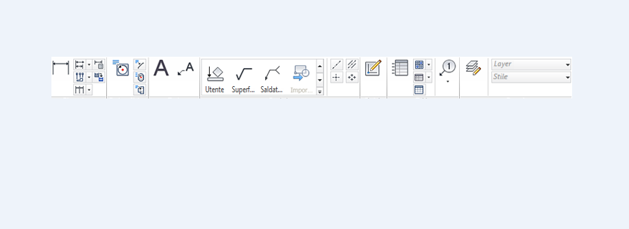

È possibile utilizzare i comandi della scheda Annotazione, come mostrato nell'immagine seguente, per aggiungere le quote. Posizionare il cursore sulle immagini per visualizzare la descrizione comando corrispondente.
Comandi delle quote
