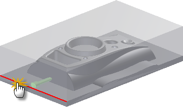

  2. Nella finestra di dialogo Stampo base, accertarsi che sia attivata la selezione Posizionamento. Selezionare il bordo che separa punzone e matrice per individuare la Posizione punto di riferimento come mostrato nell'immagine seguente.

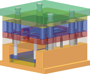

  6. Fare clic su OK per generare lo stampo base, come mostrato nell'immagine seguente.
