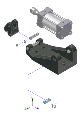

  7. Fare clic sul pulsante Y nell'area Trasformazioni della finestra di dialogo Aggiusta posizione componente.
  8. Fare clic su un'area vuota della vista e trascinare verso il basso (verso la parte inferiore della vista) per un certo tratto.
  9. Rilasciare il pulsante del mouse per terminare il trascinamento e completare il secondo segmento della traccia.
  10. Fare clic sul pulsante X nell'area Trasformazioni della finestra di dialogo Aggiusta posizione componente.
  11. Fare clic su un'area vuota della vista e trascinare verso il basso (verso la parte inferiore destra della vista) per un certo tratto.
  12. Rilasciare il pulsante del mouse per terminare il trascinamento e completare il terzo segmento della traccia.
  13. Fare clic su Chiudi nella finestra di dialogo Aggiusta posizione componente. Ora la vista dovrebbe essere simile a quella illustrata nella figura seguente:
