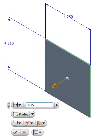

  1. Premere E sulla tastiera oppure fare clic con il pulsante destro del mouse e selezionare Estrudi dal menu comandi frequenti per richiamare il comando Estrudi.
  2. Fare clic all'interno del quadrato da 4,25" x 4,25" per soddisfare la selezione del profilo. Questa è l'unica porzione dello schizzo che verrà estrusa.
  3. Trascinare il manipolatore freccia di distanza dorato finché il valore 0,075 viene visualizzato nella casella di immissione. In alternativa, è possibile immettere .075 direttamente nella casella.

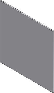

  4. Fare clic sul pulsante verde OK per creare l'estrusione e uscire dal comando.
