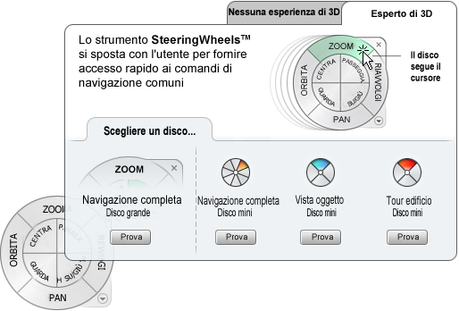

Gli strumenti Steering Wheels, noti anche come dischi, sono menu di rilevamento (che seguono il cursore). Essi combinano molti degli strumenti di navigazione comuni in una singola interfaccia.
Il metodo principale di interazione con gli strumenti SteeringWheels consiste nel fare clic su una sezione e trascinarla.
Quando si visualizza per la prima volta uno strumento SteeringWheels ed è attiva una vista 3D, viene mostrato il numero di riferimento al primo avvio per i dischi. Il numero di riferimento al primo avvio è un'introduzione ai dischi.
Aspetto dei dischi
È possibile controllare l'aspetto dei dischi selezionando lo stile tra quelli disponibili o modificando l'opacità. I dischi, ad eccezione del disco di navigazione 2D, sono disponibili in due diversi stili, mini e maxi.
Le dimensioni di un disco controllano la grandezza delle sezioni e la visualizzazione o meno delle etichette sul disco. Il livello di opacità controlla la visibilità degli oggetti del modello che si trovano dietro al disco.
Descrizioni comandi disco, messaggi degli strumenti e testo associato al cursore
Spostando il cursore su ciascun pulsante di un disco, sotto il disco vengono visualizzate le descrizioni comandi, che indicano l'azione eseguita se si fa clic sulla sezione o sul pulsante.
Come per le descrizioni comandi, quando si attiva uno degli strumenti di navigazione di un disco vengono visualizzati i messaggi degli strumenti e il testo associato al cursore. I messaggi degli strumenti forniscono istruzioni sull'utilizzo dello strumento. Il testo associato al cursore visualizza il nome dello strumento di navigazione attivo in corrispondenza del cursore. La disattivazione dei messaggi degli strumenti e del testo associato al cursore riguarda solo i messaggi visualizzati quando si utilizzano i dischi mini o il disco Navigazione completa maxi.
