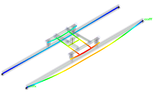

Al termine della simulazione, nella finestra grafica viene visualizzato un grafico dei risultati dello spostamento. Inoltre, l'icona non viene più visualizzata nel nodo Risultati del browser. I risultati riflettono ora gli input correnti e le proprietà di simulazione.
Si può notare come la guida con cedimento sia più deformata rispetto alla guida opposta senza un cedimento.
