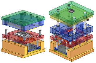

Lavorare con cinematica dello stampo base.
- Categoria
Lavorazioni con utensili
- Tempo richiesto
60 minuti
- File delle esercitazioni usato
Mold_Kinematics.ipj, Mold_Kinematics.iam
Nota: Fare clic e leggere il file dell'esercitazione istruzioni di installazione in
http://www.autodesk.com/inventor-tutorial-data-sets-2014. Quindi, scaricare i set di dati dell'esercitazione e le istruzioni di installazione del file dell'esercitazione e installare i set di dati come indicato.
Obiettivi
- Esaminare le rappresentazioni di posizione di default create da stampi base a 2 e 3 piastre.
- Attivare le rappresentazioni di posizione.
- Acquisire familiarità sui vincoli che controllano le rappresentazioni di posizione.
- Gestire le rappresentazioni di posizione.
