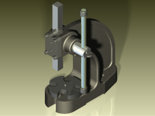

A questo punto verrà modificato l'aspetto del telaio della pressa del pergolato.
  1. Selezionare il componente Arbor_Frame nella finestra grafica o nel browser, quindi selezionare Alluminio (fuso) dall'elenco a discesa Sostituzione aspetto. L'elenco si trova nella parte superiore della finestra di Autodesk Inventor, nella barra degli strumenti Accesso rapido e visualizza l'impostazione corrente per l'aspetto.
  2. Fare clic su Rendering immagine.
  3. Dal menu Risoluzione, scegliere 320 x 240.
  4. Selezionare la scheda Output e modificare l'antialiasing in Antialiasing basso.
  5. Fare clic su Rendering.
